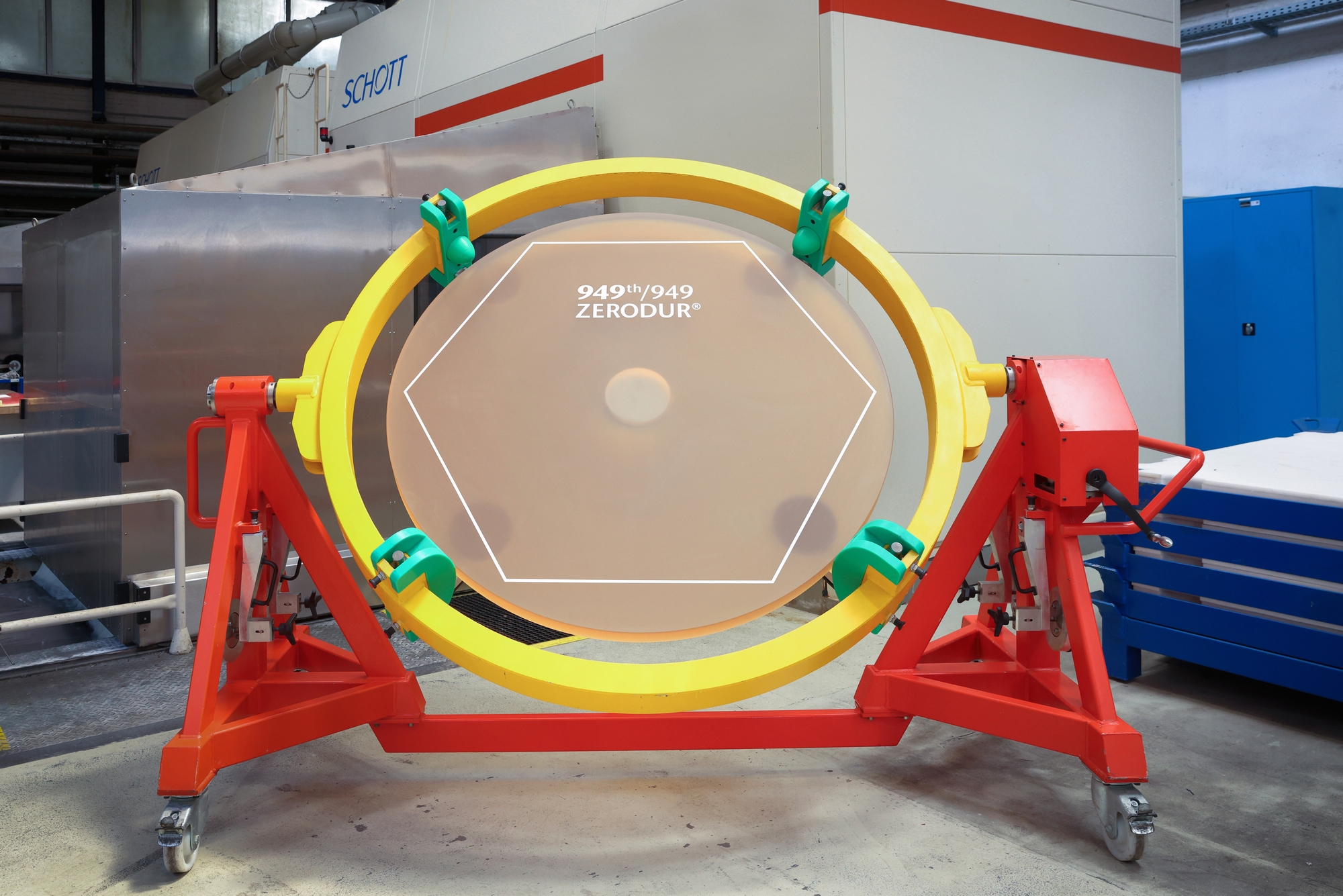

![Der Hauptspiegel des Extremely Large Telescope (ELT) der ESO, kurz M1 genannt, wird der mit Abstand größte Spiegel sein, der je für ein Teleskop hergestellt wurde. Mit einem Durchmesser von mehr als 39 Metern ist M1 zu groß, um aus einem einzigen Stück Glas gefertigt zu werden. Stattdessen wird er aus 798 sechseckigen Segmenten bestehen, die jeweils etwa fünf Zentimeter dick und 1,5 Meter breit sind und zusammen zehn Millionen Mal mehr Licht sammeln als das menschliche Auge. Weitere 133 Segmente wurden hergestellt, um die Wartung und Neubeschichtung der Segmente zu erleichtern, sobald das Teleskop in Betrieb ist. Die ESO hat außerdem 18 Ersatzsegmente beschafft, sodass die Gesamtzahl nun 949 beträgt. Das deutsche Unternehmen SCHOTT hat nun erfolgreich den Rohling für das letzte der 949 Segmente gegossen, das auf diesem Foto zu sehen ist. Die M1-Rohlinge, geformte Werkstücke, die später zu Spiegelsegmenten poliert werden, bestehen aus ZERODUR©, einem von SCHOTT entwickelten Glaskeramikmaterial mit geringer Ausdehnung, das für die extremen Temperaturbereiche am Standort des ELT in der Atacama-Wüste optimiert wurde. Das 949. Segment ist auf diesem Bild zu sehen, bevor es in seine sechseckige Form geschnitten und poliert wird – Arbeitsschritte, die von der französischen Firma Safran Reosc durchgeführt werden. (Bild: SCHOTT)](https://www.raumfahrer.net/wp-content/uploads/2024/06/eso2410a26.jpg)
27. Juni 2024 – Das deutsche Unternehmen SCHOTT hat erfolgreich den Rohling für das letzte der 949 Segmente gegossen, die für den Hauptspiegel (M1) des Teleskops in Auftrag gegeben wurden. Mit einem Durchmesser von mehr als 39 Metern wird der M1 der mit Abstand größte Spiegel sein, der je für ein Teleskop hergestellt wurde.
Aufgrund seiner Größe kann der M1 nicht aus einem einzigen Stück Glas gefertigt werden. Er besteht aus 798 sechseckigen Segmenten, die jeweils etwa fünf Zentimeter dick und 1,5 Meter breit sind und zusammen zehn Millionen Mal mehr Licht sammeln als das menschliche Auge. Weitere 133 Segmente wurden hergestellt, um die Wartung und Neubeschichtung der Segmente zu erleichtern, sobald das Teleskop in Betrieb ist. ESO hat außerdem 18 Ersatzsegmente beschafft, sodass die Gesamtzahl nun 949 beträgt.
Die M1-Rohlinge, geformte Werkstücke, die später zu Spiegelsegmenten poliert werden, bestehen aus ZERODUR©, einem von SCHOTT entwickelten Glaskeramikmaterial mit geringer Ausdehnung, das für die extremen Temperaturbereiche am Standort des ELT in der Atacama-Wüste optimiert wurde. Dieses Unternehmen hat auch die Rohlinge von drei weiteren ELT-Spiegeln – M2, M3 und M4 – in seinen Werken in Mainz hergestellt.
„Die ESO hat bei SCHOTT mehr als nur ZERODUR© bestellt“, erklärt Marc Cayrel, Leiter der ELT-Optomechanik bei ESO. „In enger Zusammenarbeit mit ESO hat SCHOTT jeden einzelnen Produktionsschritt optimiert und das Produkt so angepasst, dass es die sehr hohen Anforderungen des ELT erfüllt und oft sogar übertrifft. Die hervorragende Qualität der Rohlinge wurde während der Massenproduktion von mehr als 230 Tonnen dieses Hochleistungsmaterials beibehalten. Die ESO ist daher sehr dankbar für die Professionalität der kompetenten Teams bei SCHOTT, unserem vertrauenswürdigen Partner.“

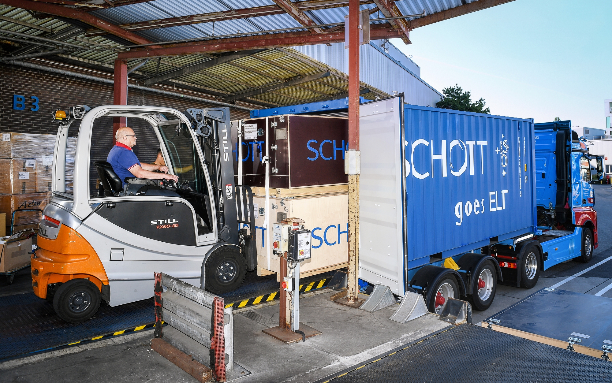

![Im Bild sind die letzten Segmente für den Hauptspiegel (M1) des ELT zu sehen, die von der deutschen Firma SCHOTT erfolgreich gegossen wurden und nun für den Transport verladen werden. Die M1-Rohlinge bestehen aus ZERODUR©, einem von SCHOTT entwickelten Glaskeramikmaterial mit geringer Ausdehnung, das für die extremen Temperaturbereiche am Standort des ELT in der Atacama-Wüste optimiert wurde. Der nächste Schritt auf der Reise der Segmente führt sie zur französischen Firma Safran Reosc, die für das Zuschneiden jedes Segmentrohlings auf die richtige Form und das Polieren verantwortlich ist. (Bild: SCHOTT)](https://www.raumfahrer.net/wp-content/uploads/2024/06/eso2410b26.jpg)

Nach dem Guss durchlaufen alle Segmente ein mehrstufiges, internationales Verfahren. Nach einer langsamen Abkühlungs- und Wärmebehandlungsphase wird die Oberfläche jedes Rohlings bei SCHOTT durch ultrapräzises Schleifen geformt. Anschließend werden die Rohlinge an das französische Unternehmen Safran Reosc geliefert, wo jeder Rohling in eine sechseckige Form geschnitten und auf einer optischen Fläche mit einer Genauigkeit von 10 Nanometern poliert wird. Das bedeutet, dass die Oberflächenunregelmäßigkeiten des Spiegels weniger als ein Tausendstel der Breite eines menschlichen Haares betragen. An der Arbeit an den M1-Segmentbaugruppen sind außerdem beteiligt: das niederländische Unternehmen VDL ETG Projects BV, das die Segmentstützen herstellt; das deutsch-französische FAMES-Konsortium, das die 4500 nanometergenauen Sensoren zur Überwachung der relativen Position jedes Segments entwickelt hat und deren Herstellung abschließt; das deutsche Unternehmen Physik Instrumente, das die 2500 Stellmotoren entwickelt hat, die das Segment nanometergenau positionieren können, und das dänische Unternehmen DSV, das für den Transport der Segmente nach Chile zuständig ist.
Nach dem Polieren und Zusammenbau wird jedes M1-Segment über den Ozean zur technischen Einrichtung des ELT am Paranal-Observatorium der ESO in der Atacama-Wüste transportiert – eine 10.000 Kilometer lange Reise, die bereits über 70 M1-Segmente hinter sich haben. Am Paranal, nur wenige Kilometer von der Baustelle des ELT entfernt, wird jedes Segment mit einer reflektierenden Silberschicht überzogen und anschließend sorgfältig gelagert, bis die Hauptstruktur des Teleskops bereit ist, sie aufzunehmen.
