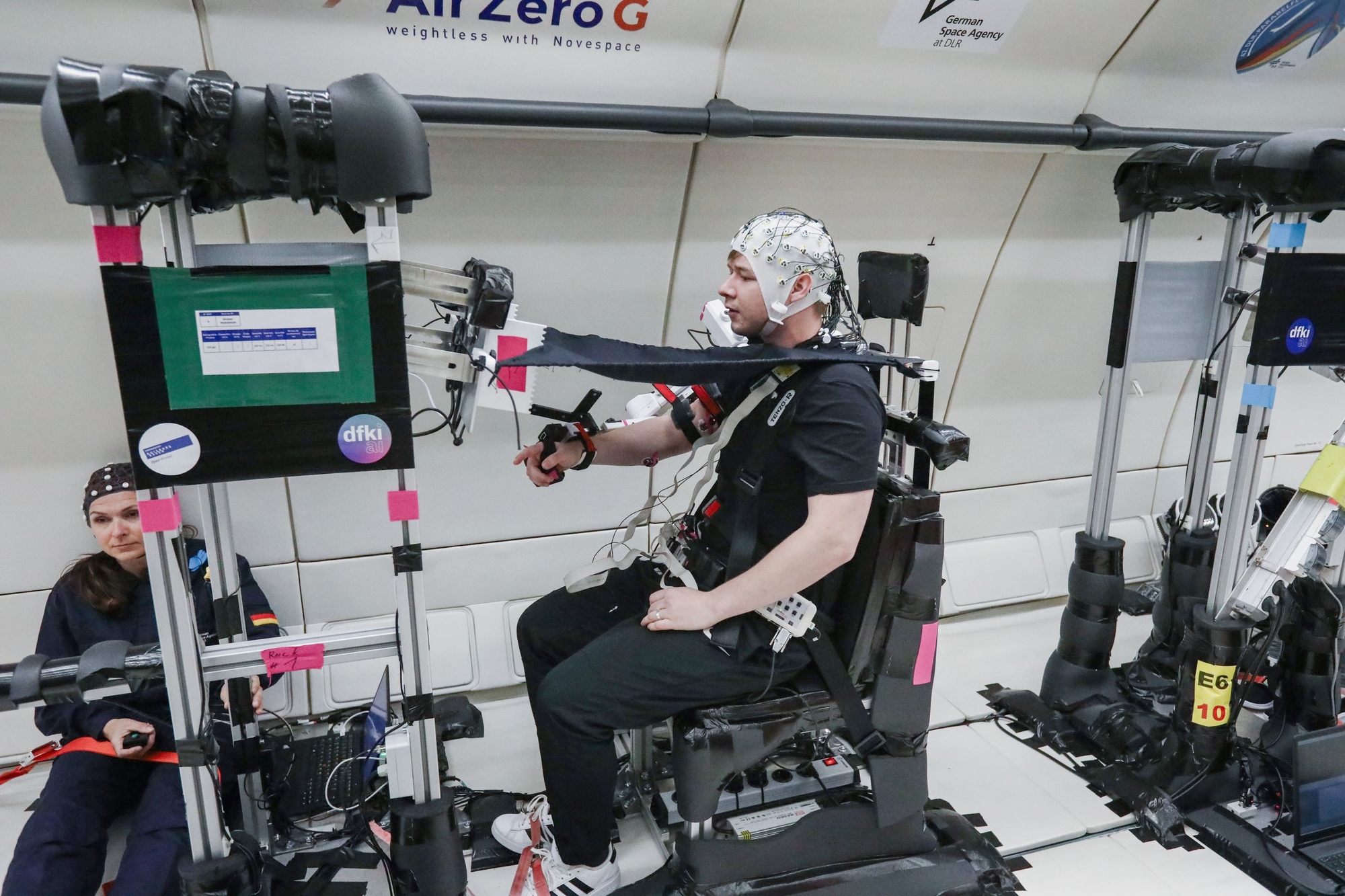

Proband während des Versuchs. (Bild: Novespace)

Das Exoskelett-Experiment war eines von elf ausgewählten Experimenten an Bord des Flugzeugs und sah die Teilnahme von sechs Testpersonen vor. Um den Ausfall einzelner Probandinnen und Probanden kompensieren zu können, hatten sich im Vorfeld jedoch mehr Personen auf den Einsatz vorbereitet. Die Aufgabe der Testpersonen bestand darin, in der Schwerelosigkeit mit dem Zeigefinger des rechten Arms die Mitte einer Zielschiebe auf einem Touchscreen zu treffen. Dabei war der Arm durch einen Umhang verdeckt, um visuelle Bewegungskorrekturen zu vermeiden. Während des Versuchs wurden die Muskelaktivität des Armes, die Gehirnaktivität und die Herzratenvariabilität der Testpersonen sowie deren Bewegungstrajektorien aufgezeichnet.
Die Hälfte der Probandinnen und Probanden hatte diese Aufgabe bereits im Labor mit einem aktiven Exoskelett in simulierter Schwerelosigkeit trainiert, die anderen waren untrainiert bzw. nur mit dem Versuchsaufbau vertraut. Im Gegensatz zu den Tests auf der Erde wurden bei den Parabelflügen passive Systeme eingesetzt. Dabei ermöglichten zwei identische Versuchsaufbauten den gleichzeitigen Einsatz von zwei Testpersonen pro Flug. Eine mit allen Sensoren ausgestattete Ersatzperson stand bereit, um bei Unwohlsein einzuspringen und fungierte ansonsten als Operator und Unterstützung der eingesetzten Probandinnen oder Probanden.
